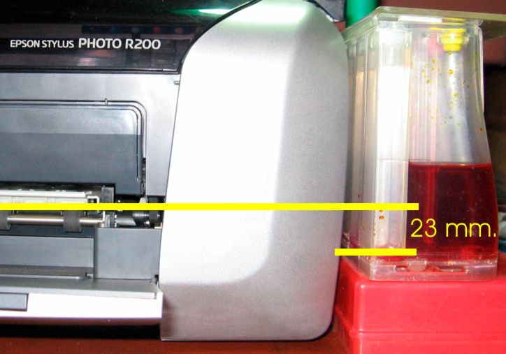

Если в обычных бутылочках уровнем чернил считается фактический уровень в емкости, то в донорах на основе сосуда Мариотта уровнем чернил считается нижний край воздушного отсека, или воздуховода, а фактический уровень чернил в основном отсеке - не имеет значения. Следовательно, и балансировка системы должна производится немного по-другому.
Как и в случае с баночками, имеют значения два уровня, уровень дюз, и уровень чернил, который должен быть немного ниже уровня дюз. Именно "немного".
Основная ошибка балансировки СНПЧ с донорами на основе сосуда Мариотта та, что пользователи устанавливают доноры на одной плоскости с принтером. Это не совсем правильно.
Посмотрите на рисунок "А". Донор установлен на одной плоскости с принтером. Разница между уровнями значительна, в результате мы имеем слишком высокое разрежение в системе.
В таком случае, принтер после запуска (во время запуска принтер включает помпу и производит подкачку чернил в ПГ) мы можем получить 100% тест дюз, но во время печати часть дюз исчезает. После прочистки, все восстанавливается, во время интенсивной печати, дюзы снова "выпадают".
Такая ситуация говорит только о высоком разрежении в системе.
Чтобы избежать таких неприятностей необходимо уменьшить значение разрежения немного приподняв донор, и установить уровни, как и в случае с обычными бутылочками: уровень чернил, на 1-2 см. ниже уровня дюз, см. рисунки ниже"
